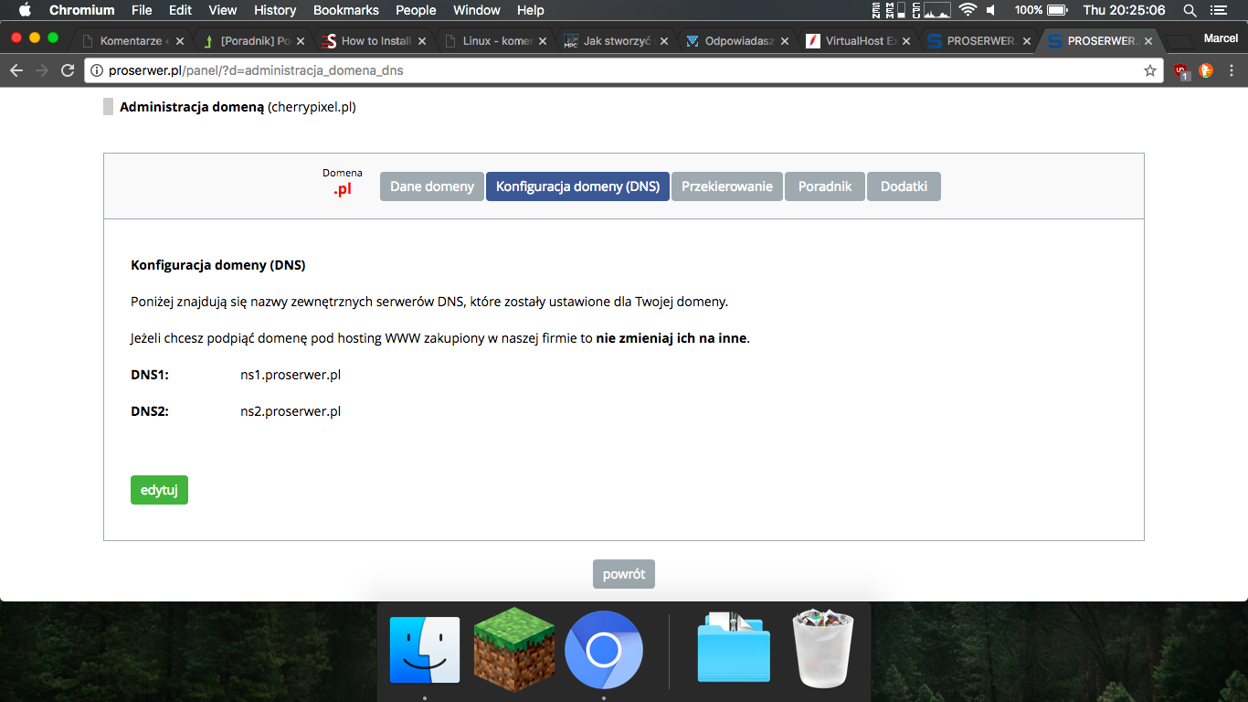

Cześć, mam domenę wykupioną u proserwer.pl i serwer VPS na ovh.pl, na vpsie mam 3 usługi - www i dwa serwery gry minecraft, do tego coś jeszcze dojdzie, ale to w swoim czasie...
Udało mi się rozdzielić dwa serwery minecrafta na dwa porty, w sensie że jeden działa na np. 2000 a drugi na 3000 i działa! a to już sukces - jak dla mnie. :P
Chciałbym podpiąć domenę tak aby łączyć się z www i jednym serwerem minecrafta po normalnej domenie, tzn. adres.pl i tyle, a ten drugi serwer z racji że jest prywatny adres.pl:port
Jak takie coś zrobić? Linuxa już coś tam ogarniam, ale w kwestii domen to jestem zielony, bardzo zielony.

No właśnie... bo na proserwer.pl mam jedynie dostępne do modyfikacji dns1 i dns2 i tam jest jakiś ich proserwerowy adres, mam także możliwość przekierowania domeny na jakiś adres ip lub url, czyli to przekierowanie to jest ten rekord A?
Jak to zrobić z tymi vhostami? :P

Mogę edytować te dwie wartości.
subdomena, domena+port - wszystko jedno. :P Byleby działało, to nie są żadne poważne projekty, mały blog 60 wizyt dziennie i dwa serwery minecraft, jeden około 30 graczy drugi prywatny do "rodzinnych" zastosowań.

W takim wypadku nie wiem czy proserwer daje serwer DNS do domeny - raczej nie, ale sprawdź, jeśli jakimś cudem dają to musisz ustawić rekord A w strefie DNS z adresem IP VPS. Jeśli nie dają to na VPS musisz postawić serwer DNS i jego adres podać w ustawieniach domeny i w nim tworzysz rekord A w strefie.
Zastanów się czy nie przenieść domeny do OVH skoro masz już tam serwer, ovh dają serwer DNS do domeny to nie musiałbyś niczego instalować na serwerze i konfigurować tylko dodałbyś 1 rekord i po sprawie.

Najwygodniej byłoby przenieść domenę do operatora, która udostępnia zarządzanie rekordami DNS. Jeżeli nie chcesz, to możesz skorzystać np. z CloudFlare.
Dodajesz sobie domenę w panelu CloudFlare, a w panelu ustawiasz DNS1 i DNS2 na takie, jakie masz w CloudFlare. Będziesz miał wtedy możliwość zarządzania wszystkimi rekordami. Rekord A ustawiasz na adres IP serwera i konfigurujesz vhosta.
Po wklepaniu domeny w przeglądarkę pojawi się strona, a po wpisaniu w Minecrafcie wejdziesz na serwer. Jeżeli nie chcesz wpisywać poru, to pierwszy serwer musi być uruchomiony na porcie 25565, a na drugi wchodzisz wpisując port np. 3000.

Ponoć ostatnio był dość spory wyciek z CloudFlare. :P Czyli nie muszę przenosić domeny? Wystarczy jak na proserwer ustawię dns1 i dns2 na te od cloudflare i tam będę mógł już sobie zarządzać?

Witaj, skojarzyłem Twoje zgłoszenie w panelu klienta proserwer.pl z tym wątkiem dlatego uzupełnię kilka informacji.
1. Domena jako taka nie ma edytora DNS - można tworzyć przekierowania na adres IP, URL lub zmienić dns'y na inne (np. zewnętrzne).
2. Rozwiązania w Twoim przypadku to:
a) przekierowanie na adres IP (to co polecałem w ramach stworzonego przez Ciebie zgłoszenia ponieważ nie podałeś szczegółów co do tego, że mają tam być jeszcze dwa serwery MC) - takie rozwiązanie daje Ci efekt przyklad.pl (www), przyklad.pl:port1 (mc1), przyklad.pl:port2 (mc2).
b) ustawienie w naszym panelu klienta dnsów cloudflare i zarządzanie po stronie cloudflare rekordami.
c) odezwanie się w wątku w panelu klienta - jeżeli jest to kwestia tylko pojedynczych wpisów, możemy Ci je dodać po naszej stronie ręcznie (wtedy dns'y należy ustawić z powrotem na nasze), jeżeli ma to być więcej rekordów lub zmieniane dynamicznie co jakiś czas najlepiej będzie zostać przy opcji "b".
Jeszcze dwie ciekawostki:
1. Da się zrobić tak, że www i jeden serwer MC będzie na tej samej domenie (bez konieczności tworzenia subdomeny).
2. Gdybyś posiadał u nas hosting www (pakiet z edytorem) lub dowolny serwer VPS - to obie te usługi posiadają dostęp do edytora DNS i można tam podpinać domeny oraz tworzyć rekordy np. A, CNAME czy SRV.
