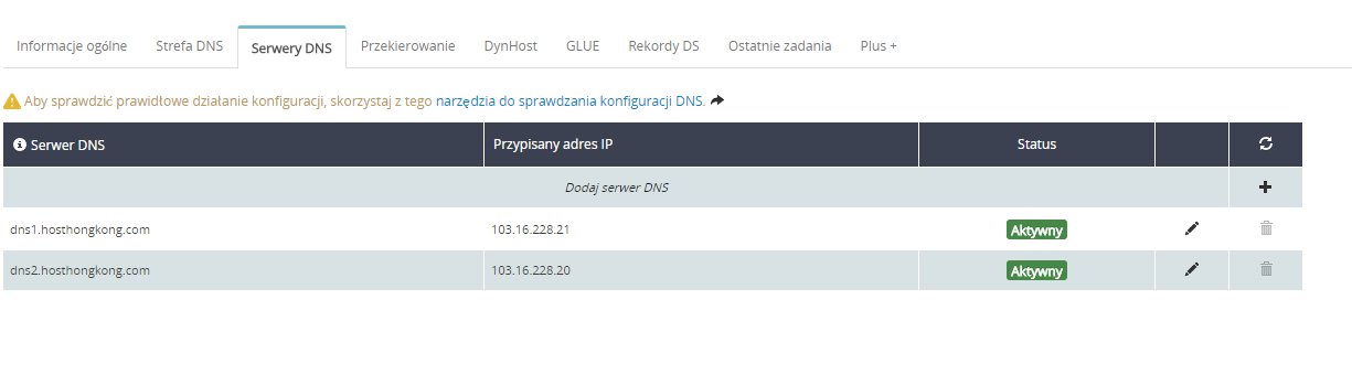

Może ktoś ma doświadczenie z tematem, zarejestrowałem domene .cn na ovh i mam problem z podpięciem pod hosting w hongkongu.
Ustanowiłem nowe Serwery DNS na hosting w Hongkongu nawet podałem IP. Niestety to nie wystarcza domena nie odpowiada, minęło z pewnością ponad 48h.
Zauważyłem, że dostępna jest opcja Strefa DNS i są tam NS ovh, niestety tego zmienić nie mogę.
Rekord A zmieniłem na hosting w hongkongu też nie pomogło.
Komunikaty:
Chrome:ERR_NAME_NOT_RESOLVED
Zonemaster:Nameserver for zone cn responded with NXDOMAIN to query for glue.
czy to oznacza, że musze nadać glue?

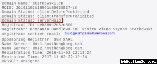

#6 SiXwishlist
SiXwishlist
    Freedom Forever
  • Firma Bronze
  • 2369 postów
  • Skąd:Great Britain
  • Firma:SiXwishlist
Napisany 15 luty 2017 - 17:42
https://www.icann.or...s-2014-06-16-en
serverHold This status code is set by your domain's Registry Operator. Your domain is not activated in the DNS.
If you provided delegation information (name servers), this status may indicate an issue with your domain that needs resolution. If so, you should contact your registrar to request more information. If your domain does not have any issues, but you need it to resolve in the DNS, you must first contact your registrar in order to provide the necessary delegation information.
Jak by ktoś szukał do czego ten link
  • 0

Napisany 16 luty 2017 - 09:32
serverHold - This status code is set by your domain's Registry Operator. Your domain is not activated in the DNS.
Dziękuję! :) Teraz już wiem w którym kierunku działać :)

Napisany 21 luty 2017 - 14:41
Rejestr chiński wymaga dosłania stosownych dokumentów (to jakie, jest zależne od rodzaju abonenta [os.fiz/firma] oraz od tego, gdzie znajduje się strona i w jakim jest języku). Więcej informacji co trzeba do CNNICu przekazać, powinien ci udzielić twój rejestrator domeny.
PS: Na uzupełnienie dokumentacji jest pięć dni kalendarzowych od daty złożenia wniosku o rejestrację.
