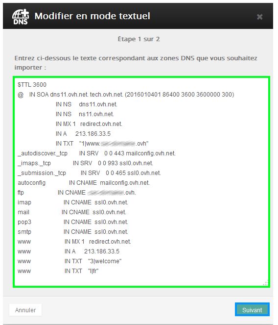

Mam plik txt konfigurujący DNSy serwera i chcę aby subdomena www.mojadomena.com była zamieniana na mojastrona.com aby Google widziało jedną stronę pod jedną domeną. Jednak wpis nw. wydaje się poprawny, ale po wpisaniu domeny z www nie może teraz odnaleźć strony.
www.mojadomena.com           IN CNAME  mojadomena.com.
Co jest nie tak?

Moja konfiguracja z PZ wyglądał tak samo jak przykład z OVH
Strona www.mojadomena.com działała z osobna tak jak działa http://mojadomena.com tylko, że wtedy dla Google są to dwie rózne strony więc nie chciałem duplikatów i chciałem aby www.mojadomena.com był zamieniana na mojadomena.com aby serwis działał pod jedną domeną.
Niby w panelu konfiguracyjnym była translacja subdomeny na domeną, ale dodałem coś takiego do pliku konfiguracyjnego:
Ten wpis wylądował na samym dole obrazka, który tu załączam i co zamiast lepiej jest gorzej bo teraz po wpisaniu www.mojadmena.com strony w ogóle nie można odnaleźć działa tylko jako mojadomena.com
Także wytłumaczcie mi bardziej na chłopski rozum bo nie kumam gdzie jest błąd.

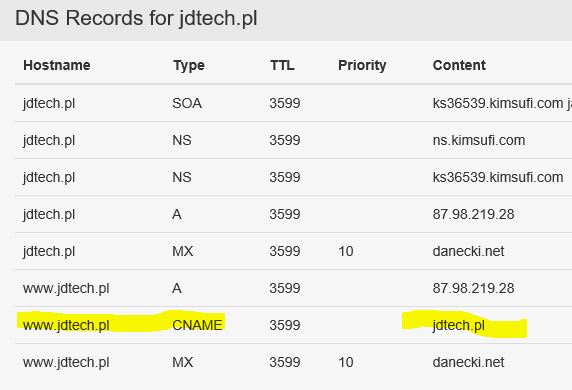

O przekierowaniu 301 w pliku htaacess wiem, ale w poradnikach czytałem, że w strefie DNS da się skonfigurować tłumaczenie subdomeny aby była ona tłumaczona na  domenę pod którą ma działać serwis, ale coś jest nie tak, a instrukcje mówiły, że to jest prawidłowo.
Przykład:
onet.pl A 28  213.180.141.140
onet.pl MX 183 1 mx.poczta.onet.pl
www.onet.pl A 59  213.180.141.140
Tutaj jest zastosowane tłumaczenie u mnie było, tez coś takiego we wpisach who is jak ma onet ale strona była dostępna pod dwiema jakby domenami, zmieniłem więc dodając to IN CNAME, które niby jest poprawne, ale we who is teraz nie mam tak jak ma www.onet.pl A 59 213.180.141.140 tylko mam samo mojastrona.com A 28 IP_serwera więc cho..a wie co jest nie tak.

Powiem Ci w OVH jest panel w którym w zasadzie się tylko wybiera rekordy i wpisuje domeny, jak coś jest nie tak to jest informacja i nie da się tego wprowadzić błędnie. Mozna sprawdzić wpisy w txt i tam dokonać zmian, ale wpisy z kosmosu nie wejdą. Więc co bym nie robił nie mogę uzyskać wpisu jaki powinien być widoczny na stronie w who.is czyli CNAME z www.mojadomena.com na mojadomena.com - pierwszy lepszy blog dla przykładu:
Są dwa rekordy A, ale rekordu CNAME pomimo, że w panelu na stronie ovh go dodaję to on we wpisach WHO.is się nie pojawia.
  • 0

Generalnie nie mam już pomysłu, ale jeszcze dorzucę zrzut tego co generuje w panelu opcja Strefa DNS. Jest to formularz do edycji tekstowej gdzie można samemu ręcznie wprowadzać zmiany, ale błędne źle wprowadzone wpisy nie przejdą także raczej pewne błędy odpadają aby je popełnić. To jest przykład tego co generuje standardowa strefa kiedy podepnie się domenę i ona działa w wersji z i bez www.
Tak więc co tu można byłoby jeszcze wprowadzić aby pozbyć się www z adresu w domenie?
Chyba nawet dopisywałem www.domena.com IN CNAME domena.com.
ale chyba nie wbijał taki wpis już nawet nie jestem pewny bo kombinowałem na wiele sposobów i nawet nie wiem co robiłem dobrze co źle.
Zmiany już powinny być widoczne bo odpowiedni czas upłynął, a odpytywać coś tam próbowałem sprawdzać czy jest rekord CNAME, ale go nie ma.
