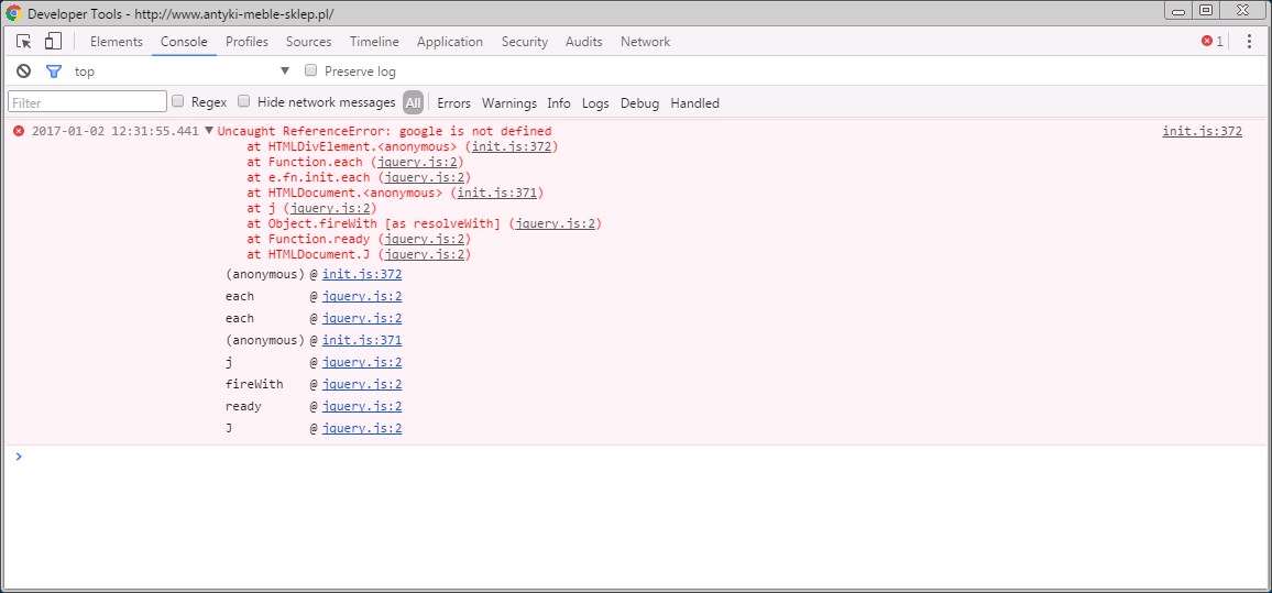

Mam problem z ładowaniem skryptów po odświeżeniu strony. Gdy wchodzę na stronę pierwszy raz - np. z wyszukiwarki google.pl, wszystko ładuje się prawidłowo, zero błędów w konsoli developerskiej Chrome.
Gdy natomiast odświeżę stronę lub wrócę na stronę główną z innej lokalizacji, nie ładują mi się skrypty, a w konsoli pojawia się Error:
Uncaught ReferenceError: google is not defined
    at HTMLDivElement.<anonymous> (init.js:372)
    at Function.each (jquery.js:2)
    at e.fn.init.each (jquery.js:2)
    at HTMLDocument.<anonymous> (init.js:371)
    at j (jquery.js:2)
    at Object.fireWith [as resolveWith] (jquery.js:2)
    at Function.ready (jquery.js:2)
    at HTMLDocument.J (jquery.js:2)
    at <anonymous>:2:297
    at b (<anonymous>:2:142)
Problem dotyczy 2 elementów - głównego slider'a na górze strony, oraz Google Maps u dołu strony.

Zasadniczo strona działa...dziwnie - zarówno główny slider (u góry strony, duży obrazek z dużym logo) oraz mapa u dołu strony, działają, ale tylko czasem. Nie wiem czym jest to spowodowane - wejdę na stronę, działa, odświeżę stronę - raz zadziała, raz nie.
Wyłączyłem uBlocka i Tampermonkey sądząc, że to może ich wina, ale byłem w błędzie. Odświeżając stronę, zarówno główny slider jak i mapa raz się wczytają, raz nie.
Gdy się nie wczytują mam 2 błędy w konsoli: http://prntscr.com/dpwu2t
Czy te przypadkowe niewczytywanie się slidera i mapy to efekt asynchronicznego ładowania skryptu google.maps?

Nadal...
<script src="https://maps.googlea...DifBPaIxePivQ4A" async defer></script>
Ja bym zrezygnował z ładowania asynchronicznego i opcji defer, bo to pewnie ona jest przyczyną problemów.
