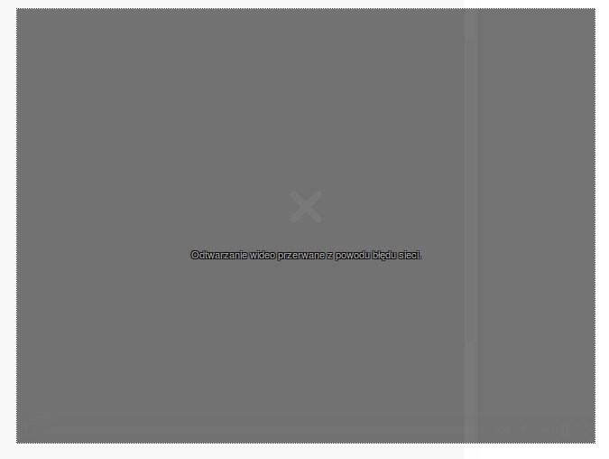

Mam dziwny problem który przyprawia mnie o zawrót głowy i do końca nie wiem gdzie go zamieścić tutaj na forum - mianowicie posiadam serwer dedykowany CentOS 7 z zainstalowanym directadminem(najnowsza wersja) który ma PHP 7 + Custom Build 2.0 + ClamAV + CSF + Nginx z apache i chodzi o to, że wszelkie pliki typu .mp4, .mp3 które załaduję w odpowiednie tagi HTML5 czyli <video> <audio> po kliknięciu "play" wyskakuje błąd "problemy z siecią", jeszcze lepsze cyrki są z plikami PDF - na firefoxie praktycznie za każdym razem plik jest dobrze ładowany, a na google chrome/operze raz na milion (pasek zatrzymuje się w losowym momencie podczas ładowania i jest ciągle "czekam na blablabla.pl")
Najlepszy fakt jest taki, że te wszystkie pliki na INNYM serwerze np. nazwa.pl ładują się poprawnie na każdej przeglądarce i bez problemów, czyli wychodzi na to, że to coś z moim serwerem? Tylko nie mam pojęcia co? Nawet wyłączenie CSF(firewall) + zmiana serwera HTTP z nginx_apache na samo apache nic nie dało.... nie mam już na to siły, a potrzebuję to rozwiązać jak najszybciej. W ząłączniku macie screeny z ładowania .mp4 i .pdf
Jeżeli potrzebujecie jakichś dodatkowych informacji to piszcie.
EDYCJA 8:24: Hmmm zmieniłem jeszcze raz serwer HTTP na samo Apache i przeinstalowałem go i wygląda na to, że teraz działa... to może ma ktoś jakiś pomysł czemu był problem z Nginx+Apache? ;)

sprawdź mime type w konfiguracji nginx .
Było sprawdzane, wszystkie potrzebne mime types tam siedziały.

A to nie jest przypadkiem błąd przeglądarki internetowej?
Jak widać nie jest, bo po zmianie z nginx+apache na samo apache + przeinstalowanie apache, wszystko teraz śmiga ;)
