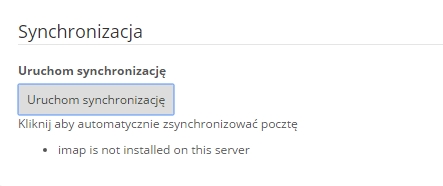

Ale rozumiem że sprawdziłeś że zainstalowany masz php-imap? Bo to co sobie vesta miała na liście do instalacji to jedno a to co ty potrzebujesz to drugie.
Vesta chyba jednak ma imapa przynajmniej w CentOS-ie. Kilka dni temu instalowałem i właśnie sprawdziłem, że jest.
php -m | grep imap
imap
Co nie zmienia faktu, że wypadałoby to sprawdzić. Jak nie to trzeba obadać logi.
Dla Debiana 8 też jest po instalacji.

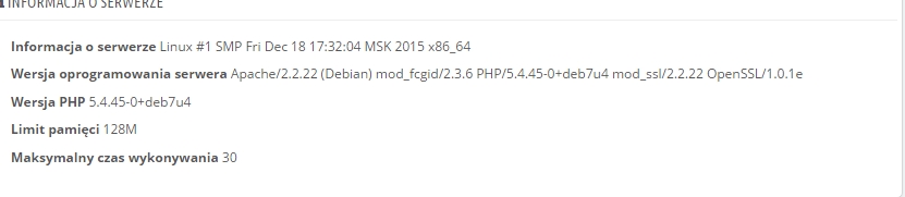

Wysyłam w załączniku informacja o serwerze moim.
Jeżeli coś nie tak, prosze od razu poradę jak to naprawić?
Próbowałem połączyć poczte wp.pl, dane wzięte z opcji poczty, tez 100% prawidłowe i dalej nie dziala i jest ten sam błąd o nie zainstalowanym imap. O co chodzi:o :(

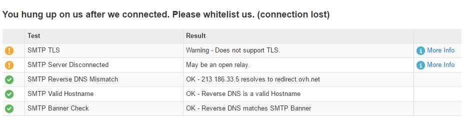

Punk drugi i trzeci zależy od wyboru jakiego dokonałeś i sposobu instalacji. Warto przejrzec logi ale tylko gdy punk 4 i 5 jest nieprawidłowy. Hostname dotyczy rekordu rDNS który pomoże by poczta nie była klasyfikowana jako spam. Najprościej tu: http://mxtoolbox.com/ReverseLookup.aspx
Bez konkretnej domeny nic nie zdziałam ale jak nie chcesz jej podawać to możesz sprawdzić tu: http://mxtoolbox.com/ - wskaże gdzie masz serwer pocztowy a co najważniejsze czy on po prostu fizycznie jest wskazany?

Co do domeny to B-Moto.pl, w oddzielnym poście już się wypowiadałeś na jej temat i wiem na pewno, że mam źle skonfigurowany DNS, bo 2 rekordy nie działają. Moje sprawdzenie dzięki stronie która podałeś wygląda następująco:
