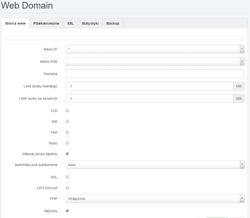

Czy w nowej wersji panelu jak w temacie da się włączyć certyfikat z poziomu panelu, bez grzebania w konsoli dla domeny?
Ewentualnie jak tego dokonać bo nie mogę póki co dotrzeć do odpowiedniego doc'a.
Pytam bo widzę możliwość zaznaczenia SSL oraz Let's Encrypt, przy dodawaniu domeny.
Zaznaczam i jak potem edytuję domenę to i tak jest to odznaczone.
Czy trzeba coś jeszcze zrobić? Czy w ogóle dobrze myślę i to ma tak działać czy służy to do czego innego?

Masz tam jeszcze zakładkę "SSL", tam pewnie musisz jeszcze wygenerować certyfikat. Tak przynajmniej było w poprzedniej wersji - nowej jeszcze nie sprawdzałem.
W pewnym sensie zadałem głupie pytanie. Głupie i nie głupie bo chciałem wiedzieć jak działa ten przycisk.
Więc tak, zaznaczenie Let's Encrypt generuje certyfikat dla strony i mamy ładną zieloną kłódkę dostępną.

Zakładka SSL przy zaznaczeniu Let's Encrypt nie trzeba jej używać wcale.
