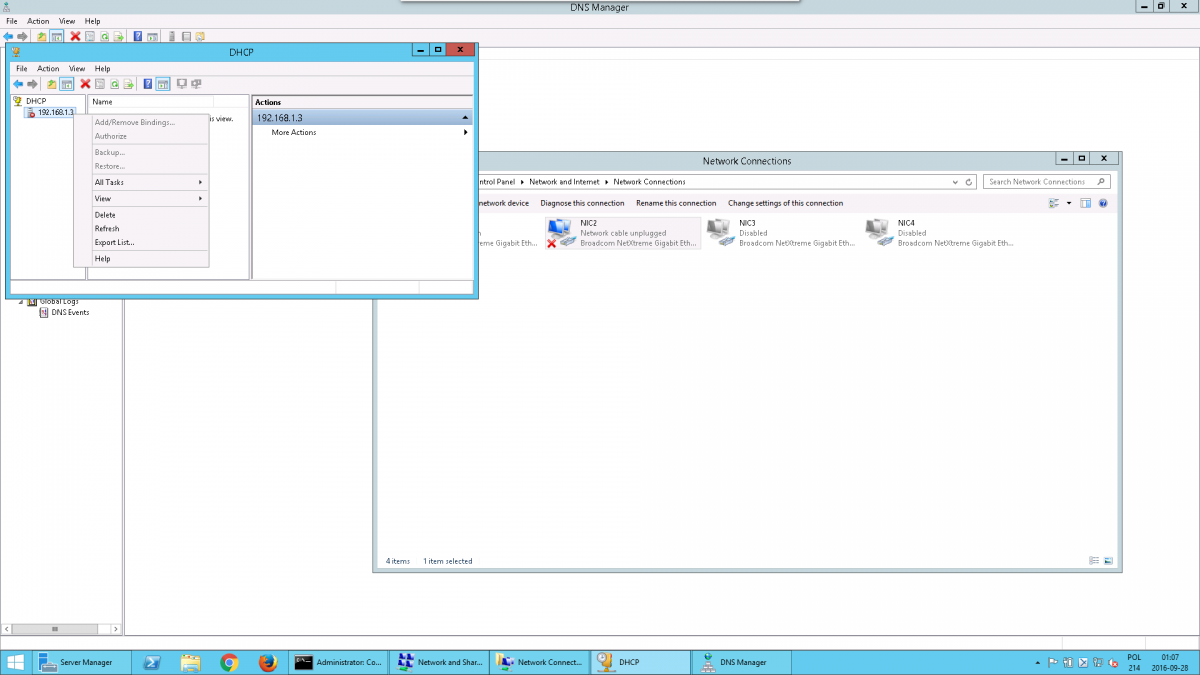

Sprawdziłem i z tego co pamiętam próbowałem już tego wcześniej. Więc tak gdy aktywna jest tylko jedna karta w bindach widzę tylko NIC1, pomyślałem więc że może dopiero na popsutym DHCP będę mógł odznaczyć NIC2, ale niestety po aktywowaniu drugiej karty tracę jakąkolwiek kontrolę oto zrzut ekranu...

Ustaw na drugiej sieciówce adres 10.0.0.2 z maską 255.0.0.0 bez bramy domyślnej, zrestartuj Windowsa i wtedy spróbuj wejść do ustawień bindowania.
Zrobiłem jak radziłeś, po restarcie rzeczywiście mimo zepsutego DHCP mogłem wejść w opcje bindowania ale nadal widoczny jest tam tylko NIC1 nic więcej.
