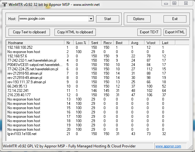

Daj wynik tego: http://winmtr.net/how-to/.

Nie wiem za bardzo o co chodzi, nie umiem tego rozczytać, ale łapcie. Może coś doradzicie. To z takich godzin szczytu jak teraz, a bywało czasami jeszcze gorzej.
Jeszcze puszcze o 23:00 jak się zaczną te disconnecty co zawsze.
Tutaj masz skoki między każdym węzełkiem, tzn. jak Twój pakiet leci do hosta docelowego.
Spróbuj puścić MTRa do serwera Twojego ISP, bo to raczej po drodze do niego jest problem.
