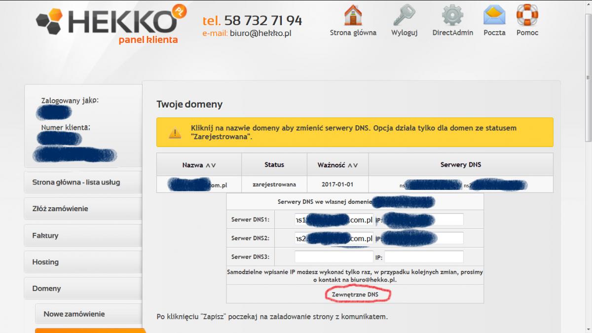

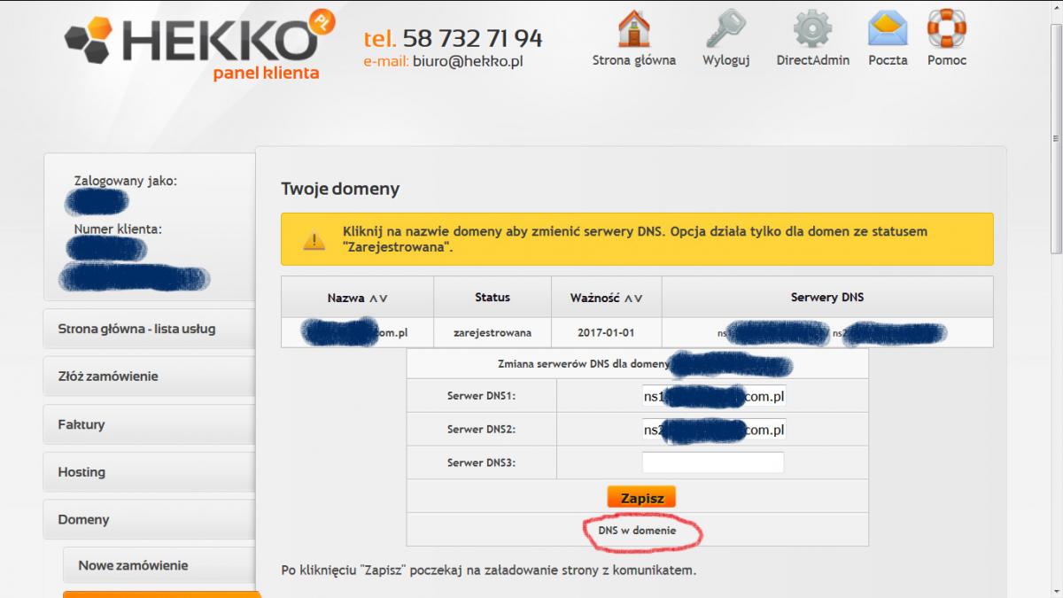

Jednak nadal czegoś rozumiem. Czy widzieliście panel hekko.pl ?
Zamieszczam poniżej 2 zrzuty ekranu. Czy możecie mi wyjaśnić co to znaczy "DNS w domenie" ?? To wygląda tak jakby usługa DNS była u nich dostępna, a nie jest. Czym się różni "DNS w domenie" od "Zewnętrzne DNS" ? Odpowiedzi, które dostawałem od ich admina były zdawkowe, które nic mi nie wyjaśniały. Dziękuję :-)
Załączony plik  hekko1.jpg   77,84K   4 pobrań
Załączony plik  hekko2.jpg   83,12K   4 pobrań

To jest opcja jak chcesz we własnej domenie zrobić własne DNSy na jakimś serwerze np. VPS.

#19 Piotr GRD
Piotr GRD
  • 533 postów
  • Skąd:Szczecin
Napisany 20 sierpień 2016 - 13:03
Może trochę rozszerzę wypowiedź Kamikadze, coby Koles miał pełną jasność, bo jak sam przyznał w jednym z postów powyżej, jest przeciętnym użytkownikiem nie znającym szczegółów dotyczących domen i DNSów.
"DNS w domenie"
Załóżmy, że chcesz mieć własne DNSy.
Zarejestrowałeś domenę "twojadomena.com.pl" i chcesz, aby obsługiwana była przez "ns1.twojadomena.com.pl" i "ns2.twojadomena.com.pl". Na swoim dedyku czy VPSie instalujesz odpowiednie oprogramowanie, które będzie właśnie Twoim własnym serwerem DNS, a w panelu rejestratora podajesz właśnie te własne DNSy wraz z adresami IP, na których będą się one znajdować.
"Zewnętrzne DNS"
Zwyczajnie korzystać będziesz z innych istniejących już DNSów. Rejestrujesz domenę "twojadomena.com.pl", ale obsługiwana będzie przez "ns1.innadomena.pl" i "ns2.innadomena.pl". Tu już podajesz bez ich adresów IP.
  • 0
#20 Koles
Koles
  • Nowy
  • 12 postów
Napisany 20 sierpień 2016 - 15:09
Dziękuję.
