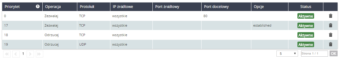

Przykładowo, chcę zablokować cały ruch TCP przychodzący do serwera, czy mam zatem dodać regułę z priorytetem 19, TCP, która zablokuje cały ruch wychodzący?
I teraz przykładowo, żeby był dostęp do mojej strony muszę dodać z priorytetem 0, operacje zezwalaj na protokół TCP na port docelowy 80? Zauważyłem, że w takim wypadku strona działająca na tym serwerze, która łączy np. ze zdalnym serwerem MySQL nie może uzyskać połączenia, przy zastosowaniu takich reguł, więc chyba czegoś jeszcze brakuje (sama strona oczywiście działa)?

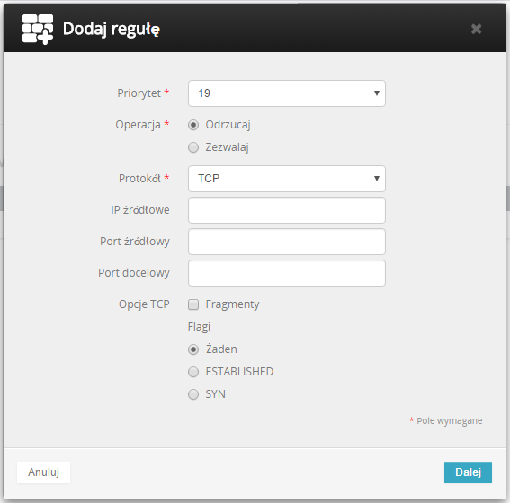

Czy można podawać zakresy portów, co oznacza opcja "Opcje TCP: Fragmenty" - rozumiem, że jak zaznaczę, np. SYN to muszę zaznaczyć "ptaszkiem" opcję "Fragmenty"?

Skoro zablokowałeś cały ruch przychodzący (zezwalając tylko na połączenia na port :80),
to w miarę logicznym jest to, że pakiet do zdalnego serwera MySQL wyślesz,
no ale odpowiedź, jako że nie przyszła na port :80, zostanie... po prostu wycięta :)
Musisz napisać sobie regułkę, która zezwala na połączenia powrotne.
Pomocnym przy jej konstrukcji może być radio ESTABLISHED.
No faktycznie.. :blink: wczoraj to bardzo późno robiłem i pewnie stąd o tym zapomniałem.
Tak będzie dobrze, wstępnie widzę że działa?
Jednak nie można podawać zakresów portów, gdyż pole przyjmuje max 5 znaków, to trochę kiepsko. Chyba, że ja nie rozumiem zasady jego działania. :D

Wygląda OK, w zależności od tego co chcesz uzyskać. Nie zapominaj, że HTTPS działa na 443.
Ok. :)
80 to tylko przykład w tym temacie, wgl. nie będzie go tam docelowo - inne porty.
Szkoda, że nie można wprowadzać zakresów portów.
