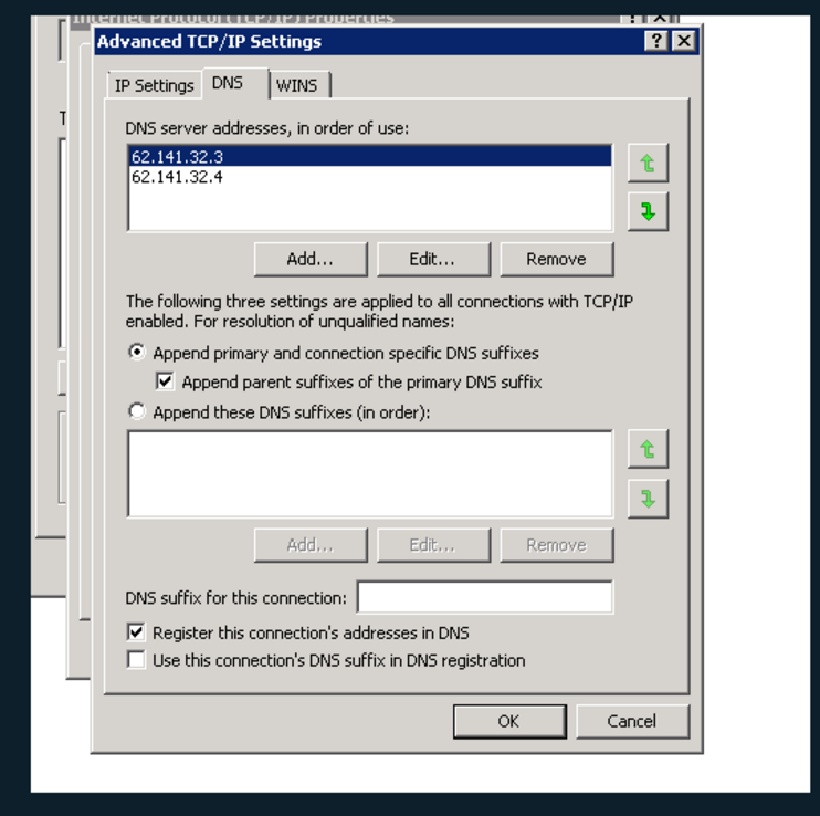

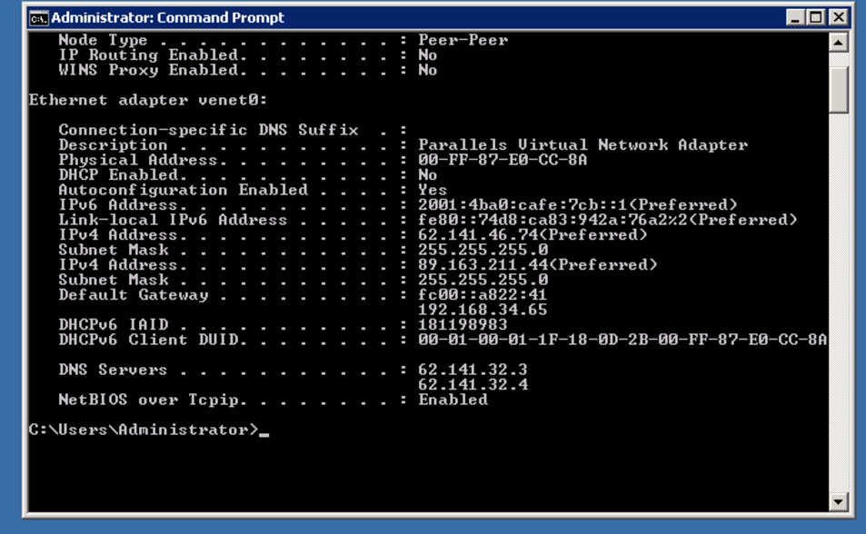

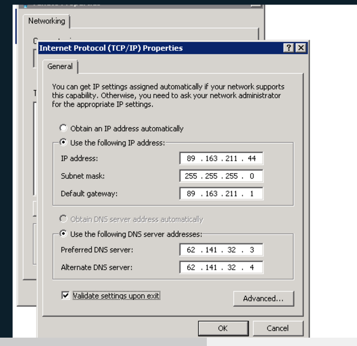

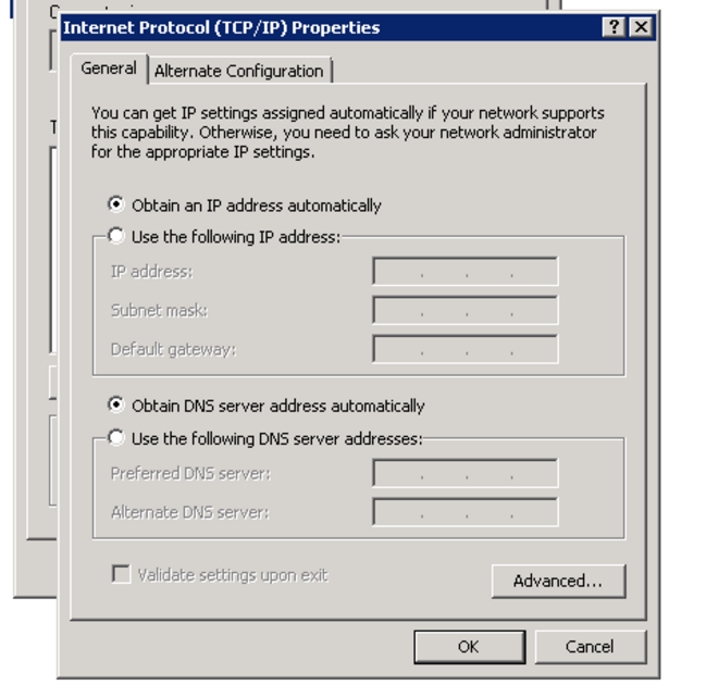

odświeżam temat a mianowicie mam taki problem na serwerze vps system windows 2008 serwer
kupiłem dodatkowy ip u dostawcy tego serwera i za cholerę nie mogę go zmienić na moim serwerze
wchodzę w ustawienia karty sieciowej i mam tu automatyczne przypisanie ip
zmieniam to na
i mam dalej coś takiego w ustawieniach tu nic nie zmieniam
daje ok i  zamykam okno i po ponownym otwarciu mam coś takiego
czyli nic się nie zmieniło nadal przydziela ip automatycznie
pomoże mi ktoś ?

Ustaw statyczny IP, jako statyczny adres IP ustaw ten dokupiony, usun ten podstawowy
Po usunięciu podstawowego adresu IP zostaniesz odłączony od serwera, podłącz sie ponownie używając nowego adresu IP lub kvm
następnie dodaj podstawowy adres z wiersza poleceń z opcje skipassource=true
netsh int ipv4 add address "nazwa_polaczenia" adres.ip maska skipassource=true
