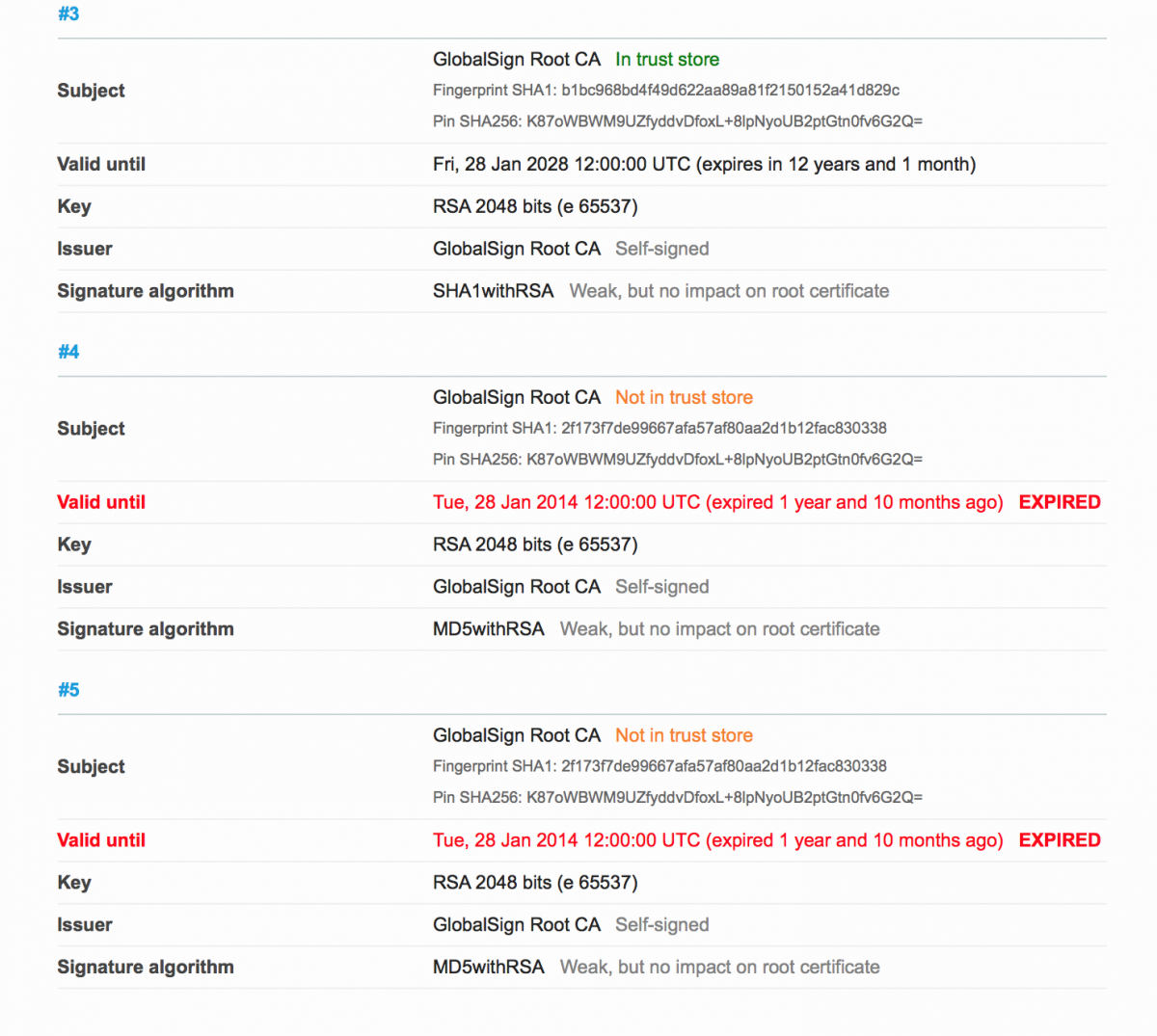

Teraz trochę przedobrzyłeś. Tak jak Tobie pisał blfr nie ma potrzeby serwowania certyfikatów root. Wszystkie trzy certyfikaty z dołączonego screenshota usuń z serwera.
Załączony plik  Zrzut ekranu 2015-12-02 o 23.32.55.png   644,72K   2 pobrań
Edytowany przez Gigaone, 02 grudzień 2015 - 23:42.

Sprawdziłem na androidzie i strona się otwiera prawidłowo. FF działa bez problemu. Teraz pytanie o jakiej wersji IE rozmawiamy? mam również nadzieje że nie napiszesz mi o systemie windows xp?! Sprawdzając krzyczy że root jest stary ale widzi ich kilka. Ogólnie test zakwalifikował połączenie SSL w kategorii "A" i prawie wszystko było na 100% więc teraz jestem zaskoczony?! Może usuń zapisane w przeglądarce certyfikaty dotyczące tej konkretnej domeny bo przy tych wszystkich zmianach mogło sie coś pomieszać.
Ten pierwszy root też?

Nie wiem jak mam usunąć poszczególne certyfikaty, ponieważ na serwerze mam jeden. Mogę go jedynie wyłączyć lub usunąć - nie mogę nic edytować. Czyli dodałem zły pośredni certyfikat?
Też, ponieważ ten certyfikat root jest zaszyty w przeglądarkach i nie ma sensu go przepychać przez sieć.
