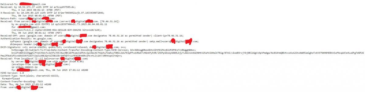

Mam następujący problem który zaczyna być naprawdę już irytujący. Otóż, maile wysyłane z mojej domeny są wciągane do spamu Gmaila, Hotmaila oraz Onet.pl. Co ciekawsze, na pewno maile nie są wciągane do spamu przez Yahoo, Yandex, Mail.ru, Aol, (oraz polskie takie jak wp, o2 i interia).
Host twierdzi że to przez to iż domena jest na czarnej liście Gmaila...dobra, byłbym w stanie w to uwierzyć gdyby nie fakt że wobec tego musiałaby być również na czarnej liście Hotmaila, co mija się z logiką bo nie był rozsyłany ani newsletter ani korespondencja masowa, przy hotmailu pierwszy wysłany mail trafił od razu do spamu. Domena była sprawdzana na Mail-Tester który ocenił jej poprawność na 10/10 i pokazał że domena nie znajduje się na czarnych listach.
Dodatkowo domenę dodałem na jedną z white lists tzn dnswl.org ale niczego to nie zmieniło.
Osobiście nie wiem już co robić, SPF jest, DKIM też jest. Skonfigurowane podobno wszystko też tak jak należy. Załączam screen źródła wiadomości która wyświetla się u odbiorcy, oraz link do tego screena http://i.imgur.com/szuNXJN.jpg
Czy ktoś ma jakiś pomysł ?

W Hotmail zazwyczaj pierwszy mail trafia od razu do spamu. Jeszcze niedawno trzeba się było zaanonsować, żeby wiadomości normalnie docierały.
Natomiast Gmail zwykle dobrze sortuje. Może sama nazwa "buy digital stuff" im pachnie spamem?
Wyślij mi maila na test@hostingblog.ovh.

Natomiast co do hotmaila ponowiłem próbę ale dzieje się to samo - spam i nie ma mocnych...próbowałem z adresu na gmail i wtedy trafia do odbiorczych.
Jeżeli chodzi o kwestię nazwy domeny - również nad tym sie zastanawiałem i nawet bym to zaakceptował ale ponownie pojawia się pewien szczegół - onet.pl, dlaczego tam wiadomość trafia do spamu skoro u tego providera normalny spam trafia zazwyczaj do odbiorczych wiadomość naprawdę już musi być przegięta (viagra, hazard) aby u nich wciągało do spamu :|
No i w takim razie kwestia Yahoo - z tego co się orientuję oni również mają dość dobry filtr antyspamowy a tam wiadomości trafiają do odbiorczych.

Jedyne, co mi się rzuca w oczy, to że nie masz ustawionej nazwy nadawcy. We from jest sam adres e-mail.
Poza tym, wszystko wygląda w porządku. Chociaż nie dostajesz bonusa za DNSWL, ale to nie ma większego znaczenia, bo więksi dostawcy chyba z tego nie korzystają.
