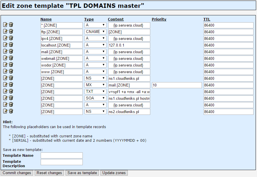

Mam problem z poprawnym ustawieniem DNS-ów w taki sposób aby poprawnie działała poczta. Wszystkie praktycznie aspekty konfiguracji zostały wykonane, gdzie strony czy subdomeny działają poprawnie, co prawda na pojedynczym serwerze DNS, ale to tylko chwilowa sytuacja. Może najpierw przedstawię jak to wygląda:
Mam zainstalowany PowerDNS na VPS-e jako serwer DNS na którym konfiguracja przedstawia się następująco:
Tutaj mam ustawiony szablon NS serwera DNS-ów na które klienci mogą kierować swoje domeny:
ns1.domenadns.pl
ns2.domenadns.pl
Załączony plik  ns.PNG   26,54K   4 pobrań
W tym miejscu natomiast jest ustawiony szablon każdej domeny którą chcę skierować na Cloud serwer, i nie wiem czy jest on dobrze ustawiony co do ustawień szablonu DNS samego Clouda:
Załączony plik  serwer.png   73,8K   3 pobrań
Natomiast tutaj mam ustawienia szablonu DNS na serwerze Cloud na którym wszystko niby działa, ale poczta nie trafia na ten serwer:
Załączony plik  cloud.PNG   33,52K   3 pobrań

Chcesz używać serwera poczty pod adresem 82.165.149.147. Tam nic nie odpowiada.
$ host plusallegro.pl
plusallegro.pl has address 82.165.149.147
plusallegro.pl mail is handled by 10 mail.plusallegro.pl.
$ host mail.plusallegro.pl
mail.plusallegro.pl has address 82.165.149.147
$ telnet 82.165.149.147 25
Trying 82.165.149.147...
telnet: Unable to connect to remote host: No route to host
  • 6

A co może być tego przyczyną? bo nie mam zielonego pojęcia, serwer był wcześniej identycznie skonfigurowany i dział, teraz po reinstalacji nie mogę sobie z tym poradzić.. Port 25 może być zablokowany?
Problem z mailami jest rozwiązany, dzięki wielkie @blfr, naprowadziłeś mnie na zaporę :) a mam jeszcze pytanie co do poprawności konfiguracji gdzie widzę jeszcze sporo błędów z którymi chciałbym sobie poradzić, jednak nie jest to takie łatwe...

Nawet jak będziesz miał DNS na księżycu to poczta nie będzie działać. Zajmij się konfiguracją samego systemu i panelu Plesk bo tam jest problem a nie DNS. Tak jak napisał kolega wyżej problem z portem. A tak reasumując wszystko mogłeś ustawić na jednej maszynie łącznie z DNS który by wypychał konfig DNS na ewentualny zapasowy.

Wiem, ale to już jak wyżej napisałem problem został rozwiązany, powodem zablokowania niektórych portów była zapora. Obecnie poczta już ładnie działa, jednak są na wyżej wspomnianych stronach jeszcze małe niedociągnięcia które chciałbym naprawić i czy ktoś może sprawdzić ewentualne problemy z podanych raportów stron?
