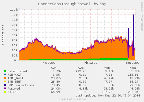

W jaki sposób mogę przetestować tę sieciówkę?
Na tym serwerze mam ok. 100Mbps ruchu średnio, a w godzinach szczytu ponad 200Mbps (upload).
Settings for eth0:
        Supported ports: [ TP ]
        Supported link modes:   10baseT/Half 10baseT/Full
                                100baseT/Half 100baseT/Full
                                1000baseT/Full
        Supported pause frame use: No
        Supports auto-negotiation: Yes

A co powiecie na to (patrz: UDP)..
W momencie szpilki serwer początkowo tracił pakiety, później już w ogóle nie odpowiadał na pingi. Natomiast połączenie z SSH po kilku próbach było możliwe, tylko strasznie muliło/wyrzucało. Z innymi usługami działającymi na TCP było podobnie. Syslog czysty.
Mogę to jakoś ograniczyć, zabezpieczyć się przed tym? Wygląda to na jakiś atak po UDP (UDP flood?).
