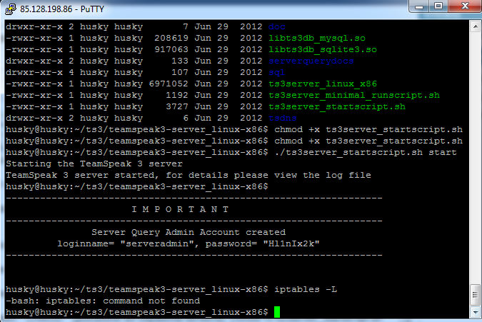

Problem dotyczy instalacji ts3 na serwerze active max wykupionym w nazwa.pl. Przeprowadzam ją według poniższego schematu:
1. Akutalizacja VPS'a (nie powoduje utraty danych): apt-get update apt-get upgrade
2. Tworzymy folder mkdir [nazwa_folderu]
3. Przejście do katalogu TS'a: cd [nazwa_folderu_ktory_przed_chwila_stworz
­ylismy]
4. Pobieranie najnowszego serwera (3.0.6.1): wget http://teamspeak.gameserver.gamed.de/...
5. Rozpakowywanie plików: tar -zxvf teamspeak3-server_linux-x86-3.0.6.1.tar.­gz
6. Przejście do serwera: cd teamspeak3-server_linux-x86
7. Nadanie uprawnień '' CHMOD '' (potrzebne do odpalenia serwera): chmod +x ts3server_startscript.sh
8. Odpalenie serwera: ./ts3server_startscript.sh start
8.1. Reload serwera: ./ts3server_startscript.sh reload
Wszystko przebiega bez przeszkód do momentu startu serwera.
Generuje się jedynie login i hasło (bez tokena) i nie można połączyć się z serwerem. Oto log błędów:
