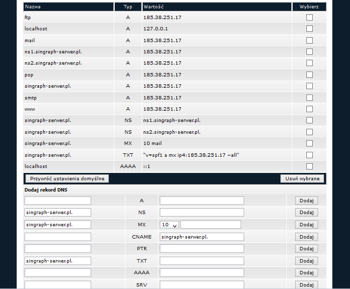

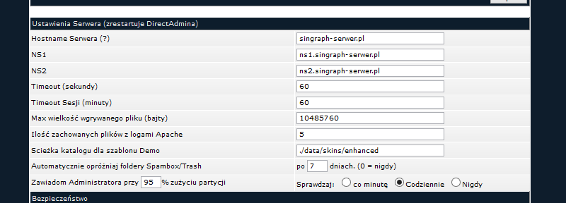

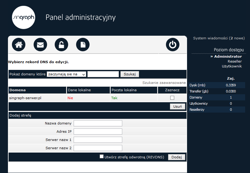

Posiadam serwer deydkowany w sprintdatacenter.pl również u tego dostawcy posiadam wykupioną licencje na panel DirectAdmin. Ponadto dostawa dostarczył mi panel do utworzenia stref DNS - nie mam pojęcia jak to wykorzystać.
DirectAdmin - zainstalowany, działa pod adresem IP [185.38.251.17] dodam że dysponuje jednym adresem IP.
Posiadam również domenę u operatora home.pl [singraph-serwer.pl] która obecnie ustawiona jest w ten sposób.
ns1.singraph-serwer.pl. [185.38.251.17]
ns2.singraph-serwer.pl. [185.38.251.17]
Przechodządz do senda sprawy, potrzebuje uzyskać następujące rzeczy. Potrzebuje wsparcia przy konfugiracji tych całych stref DNS i nazw bo kompletnie się na tym nie znam - odpłatnego. :(
Chce poprostu tworze konto klientów w DA następnie podać klientówi DNS (te powyżej), które ma wpisać aby skierować domene na mój serwer żeby to wkońcu zadziałało.
PS. Załączam klika screenów jak w DA wygląda konfiguracja.

A jednak jeszcze jeden problem, przy utworzeniu użytkownika (http://prntscr.com/3b3r0s) mam do wyboru adres IP. Użytkownik dodaje się poprawnie, natomiast chcąc dodać kolejnego mam brak wolnych IP. Jak dokonać tego "cudu" żeby wszyscy użytkownicy działali pod jednym IP?
Przecież masz tylko jeden adres IP więc wszyscy użytkownicy będą tworzeni na tym IP.

Domena musi spełnić w zasadzie dwa warunki do działania.
1. Musi być zarejestrowana (u jakiegoś rejestratora)
2. Musi być osadzona na jakichś serwerach DNS (dowolny operator hostingowy) wraz ze skonfigurowaną strefą DNS (domyślnie jest tworzona przy podpinaniu domeny).
Jeżeli chcesz aby np. subdomena, czy domena główna wskazywała (kierowała) na jakiś serwer musisz edytować strefę DNS i tam zmienić rekordy (1 rekord = 1 domena/subdomena). Do tego służą rekordy A/CNAME(A - wskazuje IP serwera, CNAME - wskazuje host).
