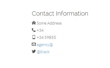

witam jak w prosty sposób zrobić listę aby przy każdym tekście była ikonka ? jest na to jakiś prostszy sposób niż dodawanie to jako zdjęcie i pozycjonowanie potem tekstu ?
chodzi mi o coś takiego ( załącznik )

Możesz to zrobić jako lista, czyli dodać obrazek do listy (list-style) i dodawać różne klasy dla każdego wiersza. Możesz także użyć ikon awesome, same się pięknie pozycjonują względem tekstu ( http://fontawesome.io/icons/ )
super, mógł byś trochę podpowiedzieć jak używa się tych awesome bo troche nie za bardzo wiem ;/
Pobieramy: http://fontawesome.io/assets/font-awesome-4.0.3.zip
katalog css i font najlepiej do głównego katalogu, linkujemy plik css
<link rel="stylesheet" href="path/to/font-awesome/css/font-awesome.min.css">
i teraz w naszej liście dodajemy ikonę, np aparat :D
<li><i class="fa fa-camera-retro"></i> Jakiś wiersz..</li>
Położenia względem tekstu i inne właściwości na stronie z przykładami: http://fontawesome.io/examples/

Jeśli o font awesome to powiększa się on razem z tekstem, czyli używasz właściwości font-size i wsio, ikony są wektorowe, więc na jakości nic nie stracisz.
