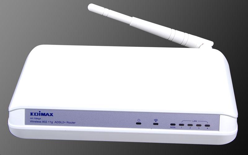

Kupiłem w tedy router Edimax AR-7084gA. Było to jakieś hmm 7 lat temu? Od tamtej pory tylko ukręciłem antenkę od wifi, ale to moja wina :)
Później tylko AP sobie dostawiłem po wifi bo akurat miałem w gratisie z firmy X :)
Powiem ci że najlepiej wydane <100zł :)
Tobie oczywiście wypadałoby polecić coś nowego :) Jakiś hmm TP-Link.
