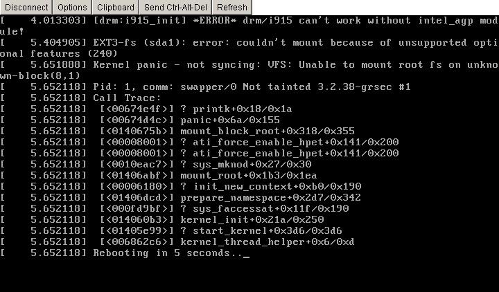

Witam.
Bardzo ciekawy i pomocny tutrialik, wiec postanowilem sie pobawic na dedyku z vKVM. W sumie zrobilem wszystko wedle instrkucji i po reboocie juz nie moge sie dostac do servera. Zalogowalem sie do konsoli KVM i jedynie co to dostake takie cos:
[attachment=684:vKVM Grsec Debian 7.jpg
Na codzien nie uzywam linuxa, probowalem dojsc w czym rzecz i niestety nie mam pomyslu. Moze ktos cos wie na ten temat. Pozdrawiam.

"Can't work without intel_agp module!" "couldn't mount because of unsupported optional features"
Nabroiłeś z ext3 i grafiką, zbootuj ze starego kernela i jak chcesz się bawić zacznij od make defconfig i nie ruszaj ext3 oraz intel_agp (zaznacz jeśli jest odznaczone).
Nie mam w ogole ext3. Zrobilem z make defconfig.

Napisany 09 luty 2013 - 19:47
Dziwne, make defconfig powinien standardowo włączyć ext3. Włącz go w takim razie manualnie w filesystem options kernela.

I wielkie nic.
Skopiowalem OVH config do /usr/src/linux-3.2.38, wpierw nalozylem grsec, poszlo bez problemu pozniej config. Kompilacja tez przeszla bez blednie. Podczas menuconfig sprawdzilem czy sa zaladowane moduly. SA ! Zainstalowalem nowe jajko dpkg -i *.deb, ktory sie znajdowal w /usr/src i po rebocnie jedno wielkie g... A najlepsze jest to, ze jak odpalam server z pierwotnego jajka to tez nie wstaje. Juz wiem czemu ludzie nie lubia linuxa.
Kernel nowy 3.2.38-grsex
Kernel stary 3.2 - OVH
I co mozna zrobic oprocz strzelenia sobie w leb ?

Napisany 13 luty 2013 - 16:20
Sprawdzić GRUB'a, OVH'owski kernel to plik "statyczny", on nie ma prawa się zepsuć, za to bootloader może...
