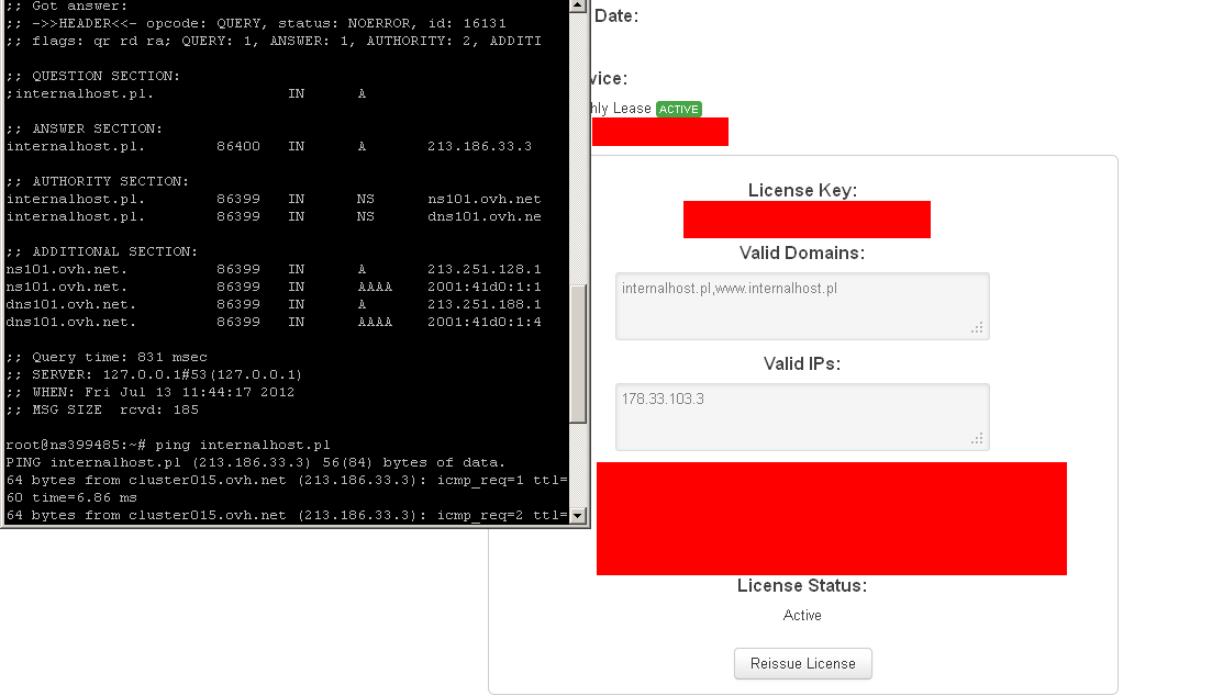

Mój problem polega na tym, że instalując na tym serwerze www whmcs, w licencje "wklepuje się" zły adres IP co uniemożliwia mi korzystanie z whmcs. Denerwuje się okropnie gdyż przez to niepotrzebnie straciłem już jeden dzień. A support, jest albo głupi, albo nie może tego zrobić. Odpisuje że jest wszystko dobrze a tak nie jest (mimo że oni też się logowali na moj whmcs). Nie mogą wpisać ip domeny, jaki być powinien. Czy to jest normalne ? czy ktoś z was miał takie problemy ?

No właśnie myśle że problem może być (ale nie musi) po stronie ovh, w którym mam serwer www pod whmcs. Serwer www ma inna domene glowna, podpieta zostala ta ktora jest widoczna na screenie, lecz wszystkie adresy ip sie zgadzaja. Wczesniej byla geolokalizacja domeny na polske, sprawdzilem gdzie lezy ip ktore wskazuje whmcs, francja, wiec zmienilem geolokalizacje na france z nadzieja ze po zmianie ip bedzie takie samo co w whmcs, lecz tak sie nie stalo.

A przypadkiem nie jest tak, że coś co wychodzi z serwera wychodzi z innego IP (178.33.103.3) niż IP Twojej domeny i przez to w WHCMS zapisuje się właśnie to IP?

Taki jest niestety urok chmurzastego hostingu.
Po prostu pliki sa na macierzy, na froncie loadbalancer ktory kieruje do pierwszego-wolnego-node, a polaczenia wychodzace HTTP ida juz tym "tymczasowym" adresem IP serwera, ktory akurat obsluguje danego requesta.
Wlasciwie to nic nie jestes w stanie zrobic w tym przypadku poza zmiana hostingu. Z tym, ze to nie jest wina nieudolnosci OVH a raczej efekt zastosowanego przez nich rozwiazania, ktore to jest takie, a nie inne.
