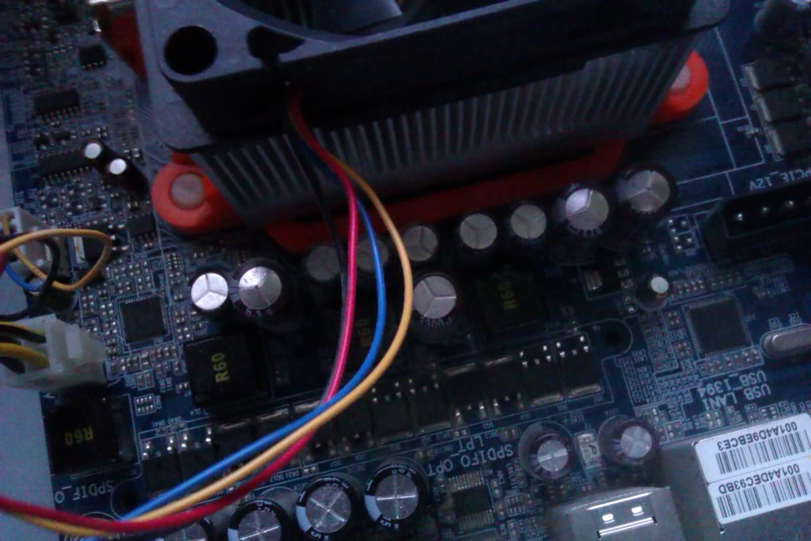

Witam, jakiś czas temu mój pc zaczął odpalać dopiero po kilku próbach wciśnięcia power na obudowie. Jednak teraz kompletnie nie odpowiada, czasami ruszy lekko wiatrak na CPU - jakieś 2s i nic się nie dzieje. Zasilacz został sprawdzony i gdy podłączyłem pod niego kilka napędów to wszystko działało. Reset CMOS też nic nie dał. Jakieś sugestie? Pozdrawiam

1. Sprawdź wtyczki do płyty głównej, zobacz czy podpiąłeś wtyczkę 4pin koło procesora
2. Spróbuj podpiąć zasilacz do innego kompa, jak ruszy to bym się zainteresował nową płytką główną :)
3. Sprawdź jeszcze kondensatory
jeżeli wygląda mniej więcej tak to masz się czym martwić:
Dodany obrazek

Sprawdz czy na plycie glownej nie masz popuchnietych kondensatorow. Mialem podobnie musialem kilka razy wcisnac power zeby zaskoczyl. Okazalo sie ze zasilacz mi padl. Komputer sie uruchamial ale monitor niee reagowal. Pozycz od kogos zasilacz, bo takie sprawdzanie, o ktorym pisales jest nic niewarte.

No fakt kondensatory w najlepszym stanie na pewno nie są. Jednak chyba można je wymienić?
Dodany obrazek
Ten post był edytowany przez Dvan dnia: 05 luty 2012 - 16:34

Tak jak wyżej piszą sprawdź czy nie masz spuchniętych kondensatorów jeżeli nie to może być wina włącznika, spróbuj odpiąć go od płyty głównej i uruchom go na zwarcie.
Zobacz postDvan, o 05 luty 2012 - 16:33, powiedział:
Dodany obrazek
Kondensatorów się nie wymienia są na stałe wlutowane w płytę główną
