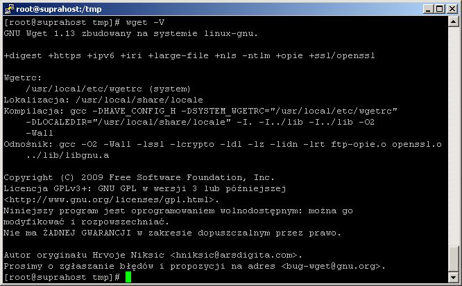

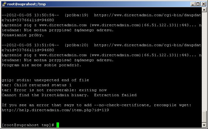

Potrzebuję pomocy instaluję DA na CentOS 6 wersja 64 bit, instalacja wywala się z błędem jak w załączniku. Zaznaczam że skompilowałem najnowszego wgeta z obsługą ssl jak w helpie podanym. Ktoś miał podobne przygody?
Dzięki za wszystkie odpowiedzi

Widocznie drugi zainstalowany przez ciebie wget znajduje się gdzie indziej... daj instalacje z prefixem.

Drugiego zdeinstalowałem i zrobiłem dowiązanie w lokalizacji starego także napewno działa nowy z ssl zresztą screen w załączniku.

Spróbuj ręcznie wpisać wget https://directadmin.... i sprawdź czy działa. Ewentualnie usuń wget całkowicie i przeinstaluj via yum (yum remove + rm -rf /bin/wget)

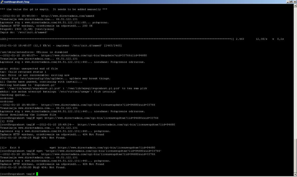

  • Imię:Rafał
Napisany 10 styczeń 2012 - 17:18
Po dodaniu aliasu ip dalej są cyrki więc chyba nie tędy droga, jakieś pomysły?

Masz wyraźnie napisane w dokumentacji DirectAdmina, że nie działa on za mechanizmami NAT.
Czemu musisz mieć IP na jakimkolwiek interfejsie? Ano chyba po to, żeby nie zainstalować 10 kopii jednej licencji na różnych fizycznych maszynach.
Cytuj
tylko co zrobić w momencie gdy chcę mieć DA na klastrze HA??
DA jest do tego totalnie nieprzystosowany. Szkoda na to czasu.
