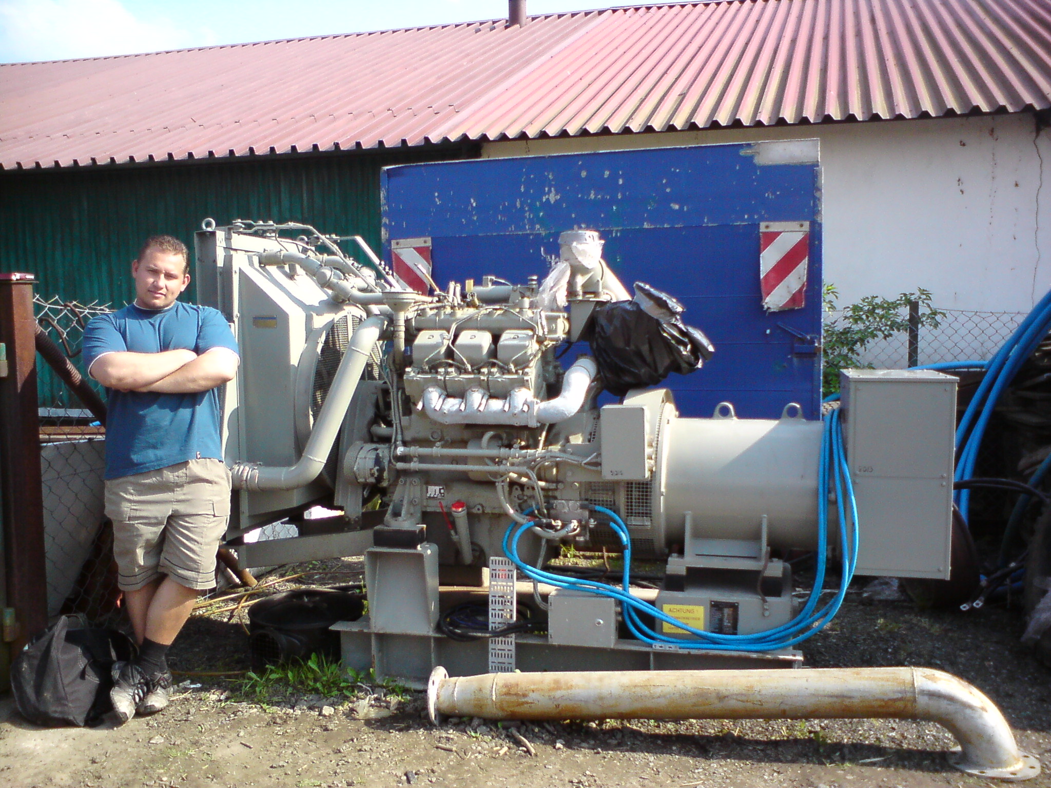

Największy problem to chyba prąd, bo trzeba mieć sporą instalację i najlepiej zasilenie z dwóch niezależnych źródeł albo w ostateczności jedno źródło + agregaty. Btw. Szirok ostatni kupił agregat po dobrej cenie
tutaj macie zdjęcie z jego DC nie wszystko musi wyglądać profesjonalnie, aby było profesjonalnie.
TO JEST W TRAKCIE BUDOWY ;-)
Tak więc nie trzeba odrazu wkładać 5 milionów. Moim zdaniem ok pół miliona wystarczy. Routery, zasilanie awaryjne można kupić używane. Serwery nowe, szafy nowe. Klimatyzacja na początku może być taka jak u szirok (4 na ścianach wisza + jedna przenosna) a i tak są wyłączone bo 19 stopni w DC).
Szirok mam nadzieję że się obrazisz :D za te cenne informacje.
Czy ta szopka na zdjęciu za generatorem (przynajmniej na fotce nie wygląda zbyt "ciekawie") to jest tym nowym DC?

is_wam taki używany generator wytrzyma niż nowy, a mocy jego nie wspomnę... Przynajmniej jakiś jest i wiadomo że działa.
Gdyby livenet taki miał i efuturo to byłoby super ;-)
To nie znaczy że ten budynek to DC ... :D Ten budynek to budynek w którym był testowany agregat.
