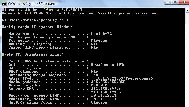

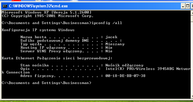

A gdzie w Viście ja to moge sprawdzić? Korzystam z niej bardzo rzadko i nie wiem gdzie co jest.
Start -> uruchom -> cmd -> ipconfig /all
W Viście domyślnie nie ma URUCHOM w menu start :o
Ale można wpisać cmd [enter] w pasku Rozpocznij wyszukiwanie na samym dole menu start :o
Załączam screeny.
Vista1 - to komputer główny.
XP1 - to komputer podrzędny.
Gość RuFiK
Witaj,
Weź kabel skrosowany (kabel ethernetowy np kat 5e z końcówkami RJ45) zepnij ze sobą dwa komputery,
Nadaj im na interfejsach sieciowych następującą adresacje
1. Vista - komp. główny
ip 192.168.1.1
maska 255.255.255.0
2. XP
ip 192.168.1.2
maska 255.255.255.0
brama 192.168.1.1
Jak juz to zrobisz to wykonaj nastepujace czynnosci:
Na komputerze Vista:
Start -> uruchom -> cmd -> ping 192.168.1.2
Na komputerze XP:
Start -> uruchom -> cmd -> ping 192.168.1.1
Jak bedzie wszytko ok to wydaj polecenie i wklej tutaj zawartosc :o
pzdr
